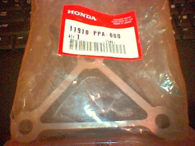

Engranaje de admisión K20 para el sistema VTC ---> NECESARIO
SOPORTE NECESARIO
Pieza Honda 11910-PPA-000
http://www.k20a.org/forum/attachment.php?attachmentid=1178

Necesita esta pieza para el K24
