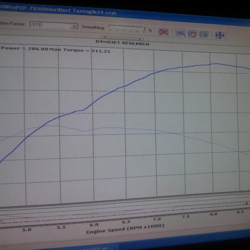

Motor: k24a4/k20a2 wiseco 13.7:1
ECU: AEM serie 2
Header: ASP kleine buis
Nokkenassen: Drag Cartel stg 4
Kop: aangepast met kleppen van standaardformaat met platte vlakken
Inlaat: 74 mm gasklep naar 3" tot 3,5" inlaat
Uitlaat: 3 voet pijp van 3,375" dia. met 45 graden elleboog net voor de gastank
Transmissie: Standaard type-s
Diverse mods: RSP-spruitstuk geboord tot 74 mm, 900 cc injectoren, e85
Track info: 1/8e 7,5 @ 92,2 mph, betere tijden komen eraan
Afgesteld door: cubish
ECU : AEM serie 2
Kop: poort bewerkt met kleppen met vlakke voorkant van standaardformaat
Inlaat: 74 mm Tb naar 3" naar 3,5" inlaat
Track info: 1/8e 7,5 @ 92,2 mph met 23X8X13 betere tijden komen eraan
Leuk! Ik wed dat een grotere of uitlaatheader u op 300 zou brengen. Misschien zelfs meer. Ik weet zeker dat je daar al over hebt nagedacht.
